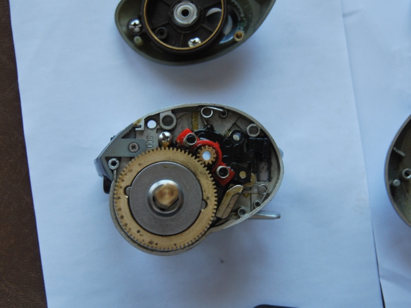

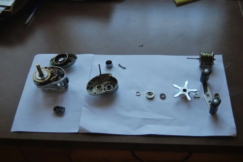

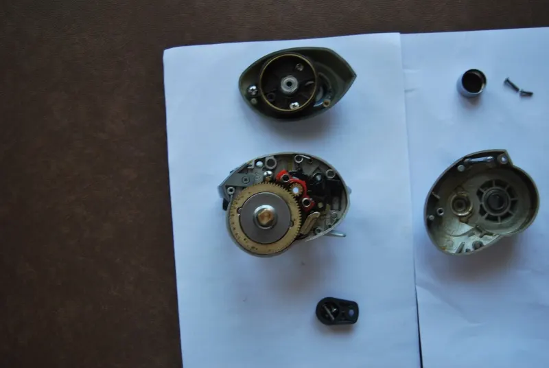

revo
en cas de boulettes au démontage sans repérage quelque photos d un revo s génération 1
mémé mécanique a 2 ou 3 pièces prés pour le reste de la gamme
ce qui donne accès a la pièce fragile des revos de cette génération , la pièces en alu (cliquer anti retour)
a droite du pignon principal sur la photo 2 ( tres bonne etat sur ce moulin)
