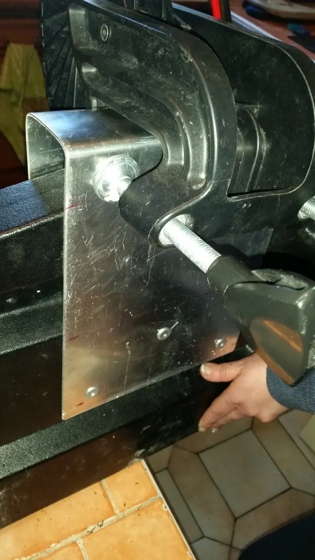

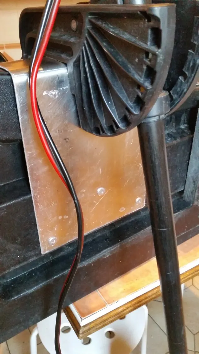

Comment monter un moteur électrique à côté d'un thermique sur le tableau arrière d'un porta bote?
En ajoutant un étrier en tôle Smile
Grace à lui le tableau arrière en plastique n'est plus écrasé par la mâchoire de la fixation et il permet de compenser la pente du tableau. Ainsi le moteur est positionné bien verticalement Smile Smile Smile
Les cotes :
hauteur : 25cm
largeur : 20cm
Epaisseur : 6cm
Remarque : la largeur du tableau est uniquement de 5.5 (j'ai dû me planter dans les mesures), mais finalement, avoir 1/2 cm de trop en épaisseur permet de donner une forme évasée à l'étrier une fois les mâchoires bloquées. Aucune chance de voir le moteur bouger ainsi Wink
Merci à Jeje vlp pour la réalisation.

Du beau travail. Tu retires la plaque à chaque sortie ou tu la laisses sur place? Elle est en alu?
Re: [porta bote] - custom - renfort pour moteur électrique arrière
  Vgregory Dim 22 Mar 2015 - 17:29
Elle ne risque pas de bouger, elle est fixée avec 6 rivets pop.
Elle est en... elle est en quoi Jeje Vlp?

  jeje vlp Dim 22 Mar 2015 - 19:46
super
oui c de l alu
montre a. noel
et dit moi si il en veut un pareil

  jeje vlp Dim 22 Mar 2015 - 19:55
tu devrais faire une petite entretoise a gauche
pour eviter l ecrasement
