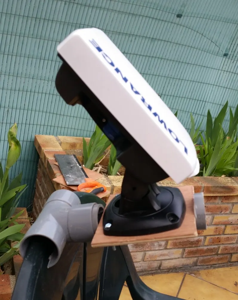

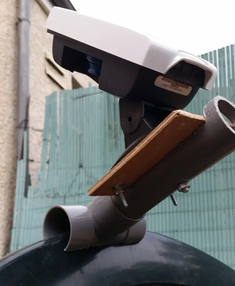

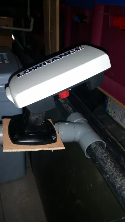

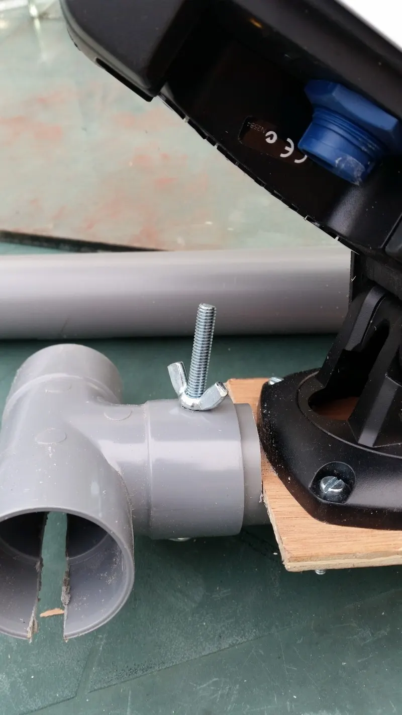

En m'inspirant plus qu'un peu de l'astuce de Rémi j'ai bidouillé un support pour l'écran du sondeur.
Le tube n'est pas collé au T mais seulement goupillé avec une vis. L'idée est de mettre un T de chaque côté de la barque pour pouvoir changer facilement l'écran de côté en fonction du besoin.
Une question pour Rémy :
Tu clipses réellement le T ou tu le fais coulisser? Moi j'arrive pas l'écarter suffisamment pour le clipser. Tu pourrais me faire une photo de l'entaille?

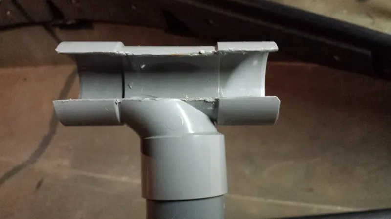

Je clipse bien, mais en fait je fais une entaille de 20-25 mm

  Vgregory le Jeu 16 Avr 2015 - 21:40
Ok ok je comprends mieux.
je vais agrandir l entaille du coup.

  bouguenec le Jeu 16 Avr 2015 - 21:51
Sur la photo tu vois que le T est plus clair que le tube. Sur le gris (plus fin et + rigide), il faut plutôt 25mm, et plutôt 20mm pour l'autre type de pvc.

  Vgregory le Sam 18 Avr 2015 - 17:22
Après avoir agrandi un peu ça passe beaucoup mieux Wink

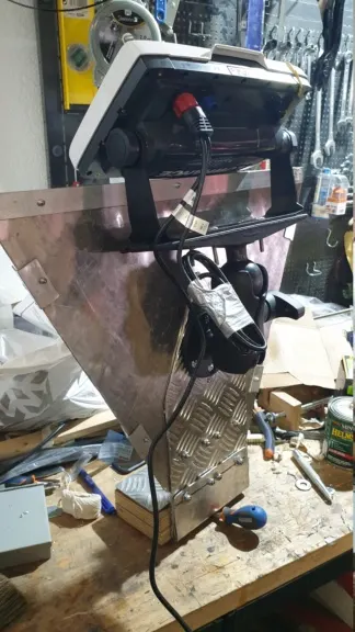

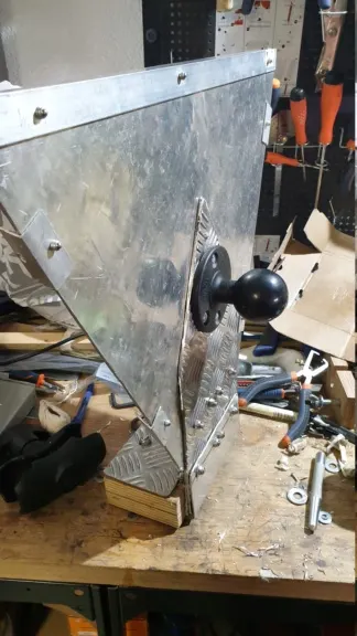

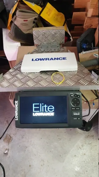

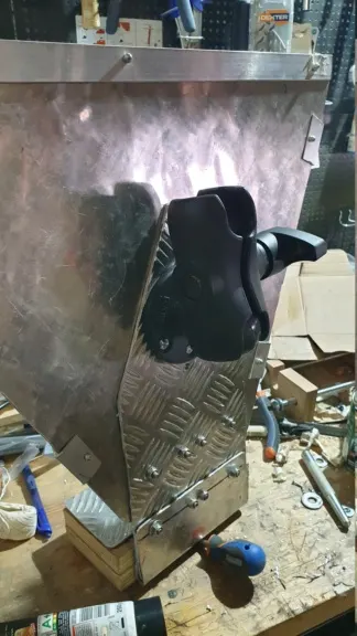

Depuis des mois et des mois si ce n'est des années, un écho 9 pouces dormait dans sa boite. Je l'avais monté une fois sur la porta de la même manière que le 5 p mais le poids et la taille du truc rendait l'ensemble instable. Du coup retour au fond du carton.
Pêchant généralement accompagné je me suis mis en tête de lui trouver une place sur la porta pour que les 2 pêcheurs puissent regarder la TV en attendant une hypothétique touche.
Bricole du jour :
Porta bote custom : Porte sondeur  20190512
Porta bote custom : Porte sondeur  20190511
Porta bote custom : Porte sondeur  20190510
Porta bote custom : Porte sondeur  20190513

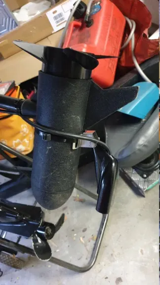

Je vais essayer de caler la sonde directement sous le moteur de l'électrique.
Et si tout va bien, l'ensemble sera testé à Vassivière.

  Hurikn le Jeu 9 Mai 2019 - 20:08
Du coup l'écran est à l'avant, mais seul celui de devant peut mater l'écran du coup non ?
Question bête mais il n'y a pas de risque que la sonde n'aime pas trop les vibrations du moteur ?

  jeje vlp le Jeu 9 Mai 2019 - 20:08
j ai essayer sous le moteur
j ai pas trouver ca terrible c a bouge trop
pour du power fishing ca peut etre bien
mais pour la verticale c pas pratique

  Vgregory le Jeu 9 Mai 2019 - 21:07
@jeje vlp a écrit:salut
je tenterai. Si c'est pas top je trouverai bien une autre bidouille
