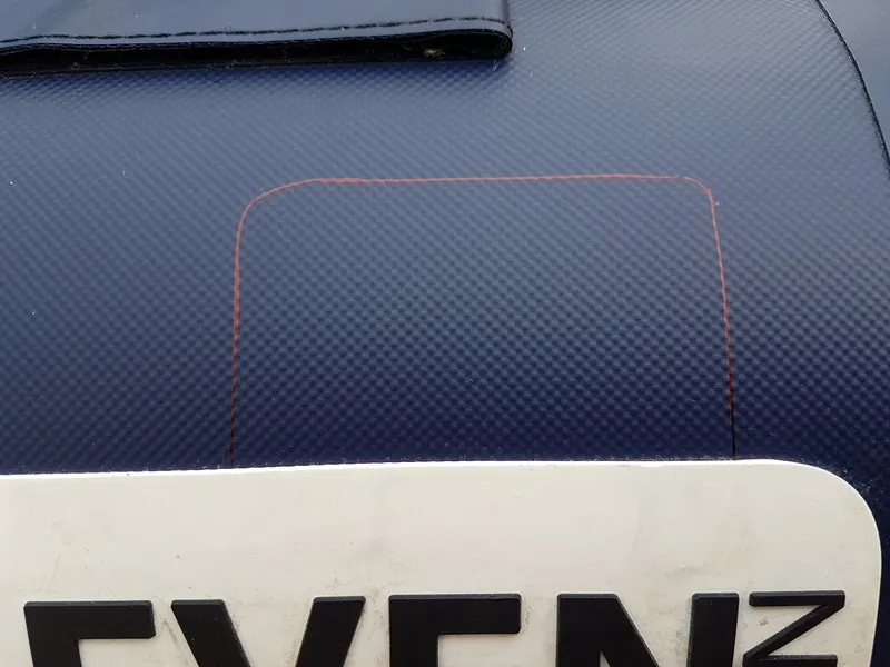

Hier en fin de session, le boudin droit est à moitié dégonflé. je finis tranquillement de regagner la berge. remballe le tout et rentre à la maison.
Hier soir regonflage du bazar avant de partir au ciné.
Retour ciné, RAS tout semble normal
Ce matin, boudin dégonflé.

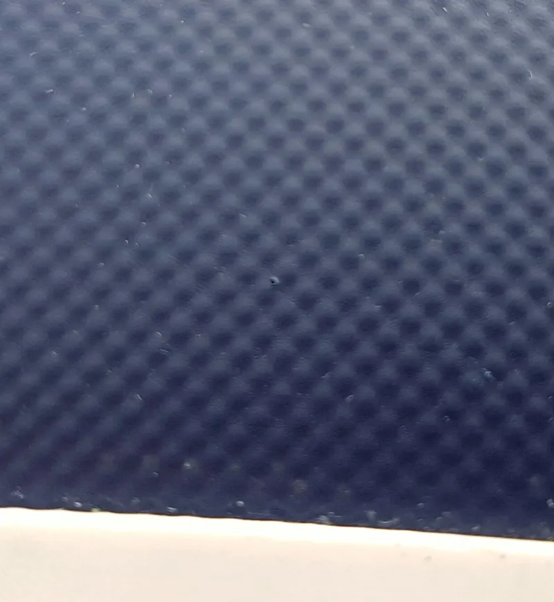

Petit passage dans le récupérateur pour les eaux de pluies et effectivement, il y a un trou sur le dessus du boudin.
Ronce, dent de brochet, hameçon? J'en sais rien mais il va falloir pétasser le trou plus petit qu'une tête d'épingle.
Roman photo d'une réparation.

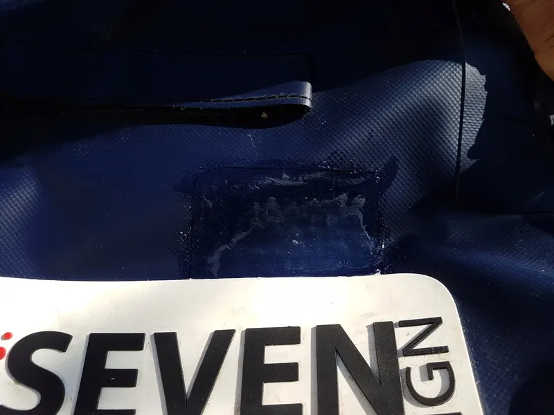

1 - Localiser la fuite (5 minutes)
Réparation sur Seven Bass 20161014
2 - Retrouver le kit Seven Bass perdu dans le garage(30 minutes)

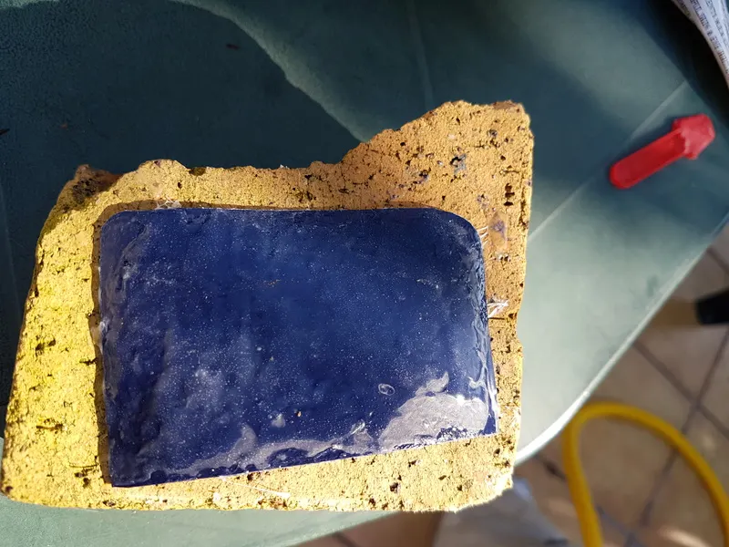

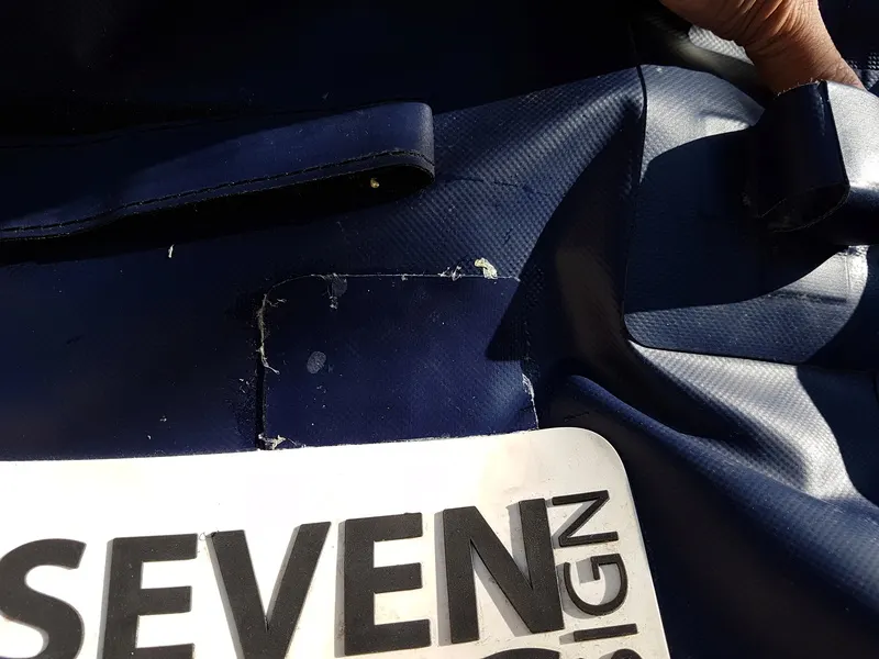

3 - Découper une rustine est reporter la gabarit sur le float dégonflé
Réparation sur Seven Bass 20161015
4 - Encoller les 2 surfaces.
   Encollage n° 1, on attend 5 minutes
   Encollage n° 2, on attend 5 minutes
   Encollage n° 3, on attend 10/15 minutes
Réparation sur Seven Bass 20161016
Réparation sur Seven Bass 20161017

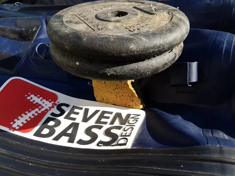

5 - Appliquer la rustine sur la zone à réparer et passer un rouleau en appuyant très fort (j'ai utilisé un verre)
Réparation sur Seven Bass 20161018
6 - Laisser sécher 24 heures. J'ai posé un poids de 10 kg sur la rustine sans savoir si c'est ou non utile.
Réparation sur Seven Bass 20161019
7 - croiser les doigts et gonfler. On verra cette étape demain en fin de journée.

Aîe Aïe Aîe dans la notice il parle d'un rouleau pas d'un verre Mad Je suis pas sur que ça tienne sauf si le verre était plein et vidé avant réparation peut-être que....

sa bouge pas ce genre de réparation
ca sert a rien de mettre un poids si tu a respecte l encolage

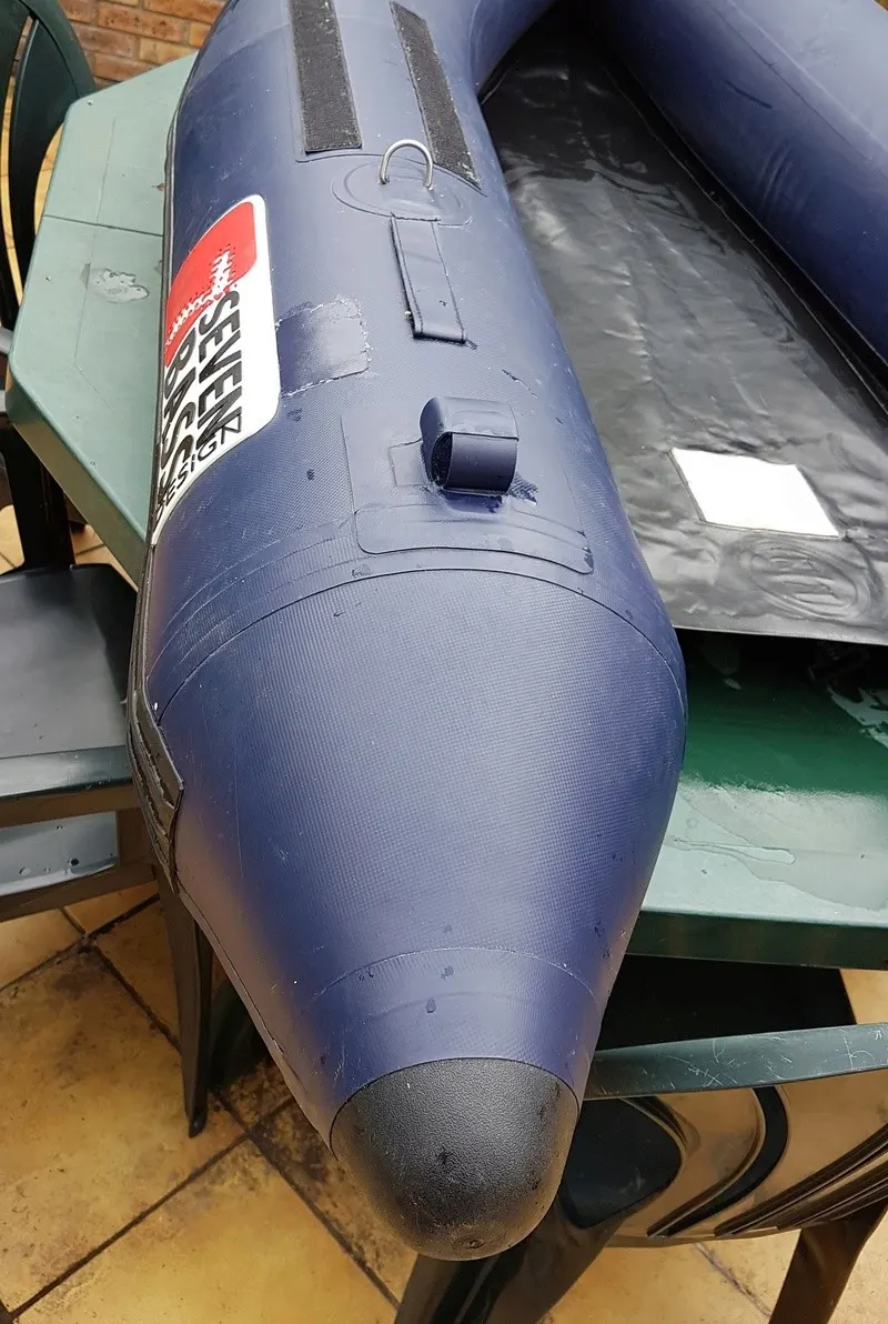

  Vgregory le Ven 28 Oct 2016 - 14:06
Boudin regonflé.
Ca a l'air de tenir, en tout cas le test du la cuve à eaux de pluie est concluant.
Si d'ici ce soir le boudin est toujours sous pression ce sera gagné.
