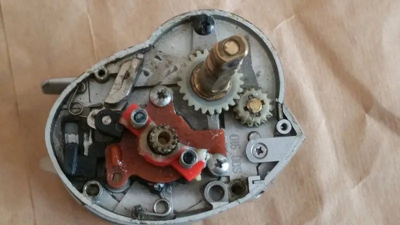

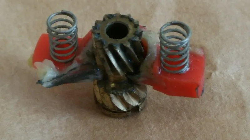

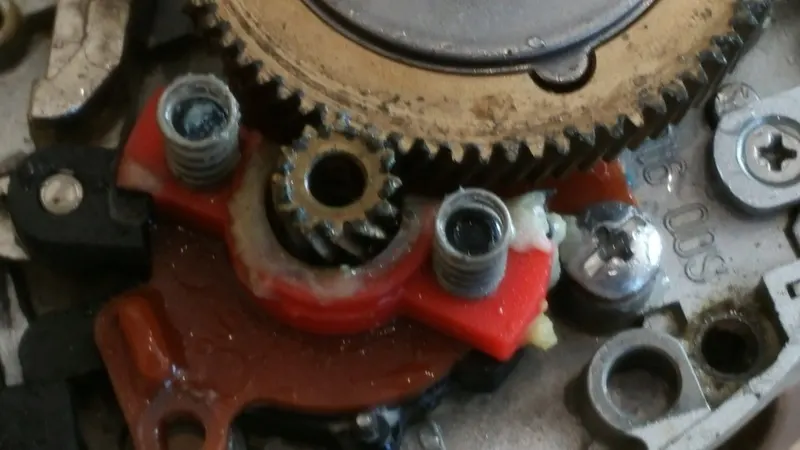

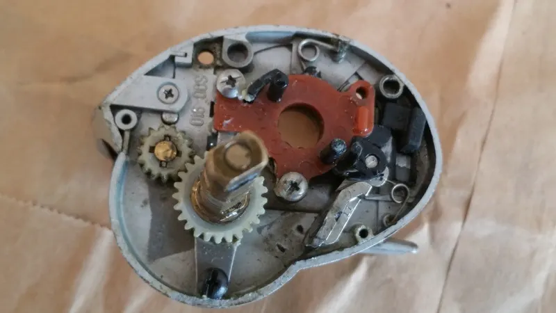

Je vous partage un peut ma galère avec mon moulin qui m'à fait de la misère ces dernières sorties.
Le problème c'étais au niveau du debriage de la roue.
Après démontre voici l'état intérieur de la bête.
On dirai que la graisse elle s'est mélanger à l'eau pour donner cette couleur?
Donc je pense que le moulin n'est pas etanche à l'eau?
Quesqu'il faut faire pour éviter ça?
Merci d'avance.
Merci d'avance.

Pour éviter que l'eau ne rentre?
A part éviter de mettre le moulinet dans l'eau il n'y a pas bcp de solution.
Je ne pense pas que le fait que la graisse soit en contact avec l'eau pose le moindre problème. Par contre j'ai l'impression que celui qui a graissé le moulinet la dernière fois c'est endormi sur le tube. Il y en a trop à mon avis
Au pire puisque tout est démonté, tu peux en profiter pour nettoyer les pièces, puis :
- Graisser les engrenages. Soit de la graisse spéciale moulinets (en vente chez tous les bons détaillants) soit de la graisse pour armes de chasse soit de la graisse au titane (voir chez Leroy Merlin). Si besoin j'en ai un plein tube à la maison. Tu peux passer.
- Huiler les roulements à bille. soit avec l'huile fournie avec le moulin soit en vente chez ton détaillant. Attention, il faut de l'huile très fluide. Tu peux oublier la 3 en 1 aérosol.

Merci Vincent ,j'ai tout nettoyer et graisser et huiler avec de la graisse constructeur, il tourne comme une horloge
