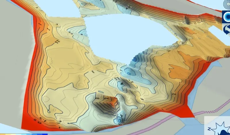

  Vgregory Dim 20 Nov 2016 - 19:48
Un exemple de résultat en 3D.
Par contre comme je suis en version de test, je peux pas générer les AT5
Carto GPS : recherche fichiers SL2 Carte10
Faut que je continue à creuser la bathy et que je récupère mes waypoints
