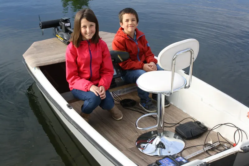

voilà mon petit bateau que j'ai bricolé sur une base de pop 3
j'ai repeind vite fait la coque, fait un planché en bois contreplaqué filmé le pontage pour le support moteur avec tiroir en dessous mis un siège pivotant et réglable en hauteur installé l'écran sondeur sur la banquette des enfants au milieu et faute de temps j'ai mis du lino sur le fond et le pont avant pour protéger le contreplaqué (pas encore recu ma moquette on vera peu être + tard) j'ai testé le tout à pâques ça allait un peu le bordel avec les cables faut que j'organise tout ça avec le temps mais ça le fait les enfants sont content y a plu qu'à prendre du fish

Sympathique cette petite embarcation et bien pensée pour la pêche.
J'y connais rien mais le contre plaqué marine, c'est pas mieux pour l'humidité?

C sur que le contreplaqué marine c encore mieux mais c encore + cher. mais c du contreplaqué filmé traité et je l'ai recouvers de lino et pour rattraper le fond de la coque en léger V, je l'ai calé sur tasseau donc pas trop de contact avec la coque intérieur et puis le bateau dors au sec et et puis aller pêcher sous la pluie c peu être pas trop mon kif.
Et pour l'instant je suis partis que sur de l'élec avec une deuxième batterie de secours. Pêcher à deux ça le fait a conditions de ne pas emmener 4 cannes chacun et du matos à gogo.
Après le moteur ( 45lbs) à bien emmené moi et mes enfants (65kg à 2) sur le cher à pâques contre un courant modéré. De toute facon je suis de base un solitaire et l'hiver je ne compte pas trop dériver sur la seine).
Après le thermique on véra mais déjà ça va me permettre de prospecter beaucoup +large et un confort meilleur pour moucher le carna mon objectif.

Ah oui, si c'est une coque en v, pas de problèmes. J'avais un pote qui avait un petit zod, un électrique avec 2 batteries et on tenait la journée avec, sans trop forcer, en faisant des dérives.

Je partais du mm principe mais sur la seine, notament a montereau, ca fait un peu long de rejoindre les post a l'electrique, surtout quand tu remonte le courant, Art91 pourra le confirmer! :-) mais l'avantage c'est que tu a une approche plus silencieuse

Attention sur la seine
J ai un peu l habitude
Tu va te faire peur en dehors d un debit d ete
Ca risque d etre chaud et de rentre de l eau car ta coque n a pas une forme qui casse les vagues
Les francs bord sont tres bas
3 pousseurs a la suite et tu remplis les 3 quarts de la barques avec un peu de vent
La categorie minimum pour naviguer en securite et toutes saison c le D
Ne t eloigne pas trop des bordures
Le bateau qui est bizarrement tres stable c la porta bote
Je pense que ca forme et son faible poids et vraiment un avantage

Pour la pêche d'hiver j'ai mon repli dans le 41 quand la seine sera trop forte donc pour le reste ça ira je pars confians. J'ai passé ma jeunesse en bretagne à sortir en mer par houle bien formé sur annexe ou petit zod par 30mètres de fond donc la houle je connais. Après c'est sur faut faire gaf quand même
maintenant on est père de famille et j'ai toujours gilet de sauvetage sur moi.
Pour mon projet j'ai privilégié un petit truc léger fonctionnel et confortable que de partir sur un deuxième bateau( j'ai déjà un semi-rigide de 5 mètres) et je voulais pas me mettre vendeur de bateau. Après pourquoi pas un jour ramener un jour mon en zod en eau douce si l'hiver je suis en manque de pêche mais là faut repasser le permis fluviale et le stoker à la maison donc
