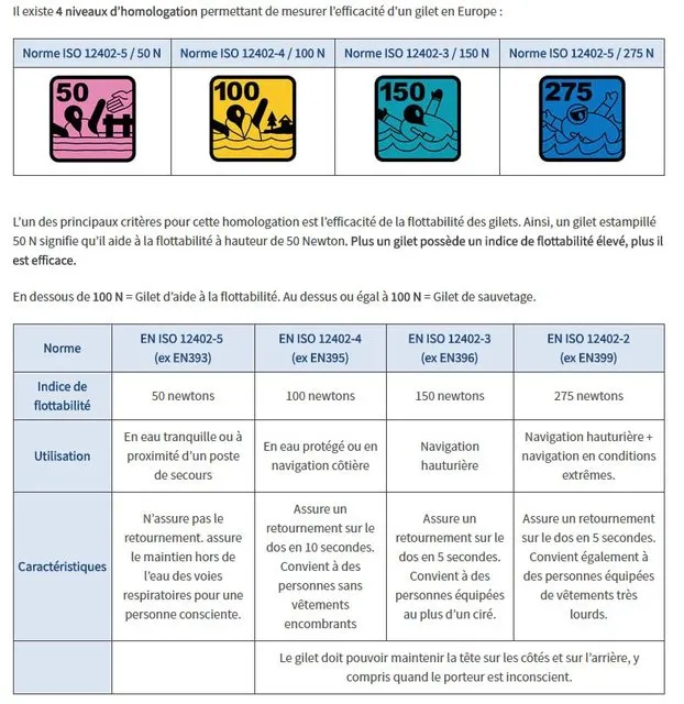

Re: Avis gilet flottant decathlon
Tu as un lien?
Moi en dessous de 150 N j évite.
Ne pas lésiner sur la sécurité surtout si tu pêches seul.
https://www.google.fr/search?q=normes+gilets+de+saivetage&oq;=normes+gilets+de+saivetage&aqs;=chrome..69i57.7001j0j7&client;=ms-android-samsung&sourceid;=chrome-mobile&ie;=UTF-8#imgrc=vsTlEArWLzZ_NM:

Bon j'y connais rien aux norme, et effectivement la c'rst du 50N.@Vgregory a écrit:Tu as un lien?

Ok thanks@Vgregory a écrit:Alors tu laisses tomber.

pour info:
50N peuvent suffire en eau fermé, mais faut pas perdre connaissance , pour 10€ de plus tu trouves des gilets automatique plus securisant et peu encombrant
