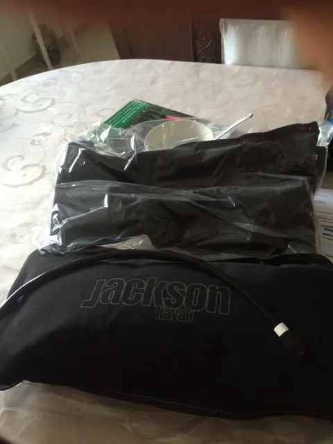

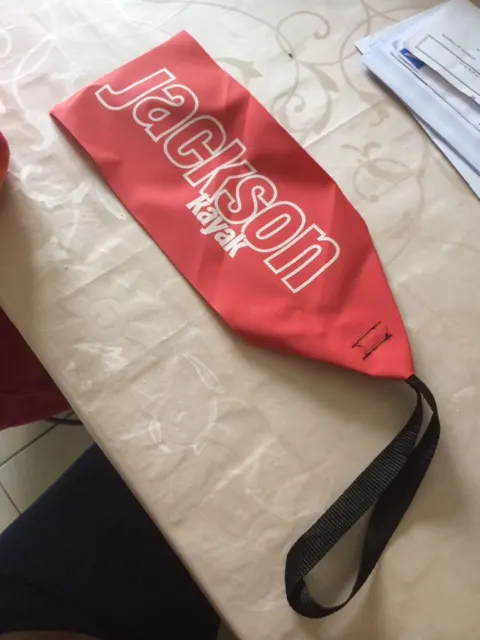

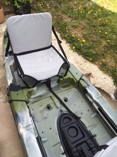

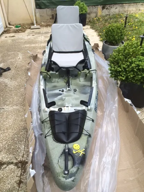

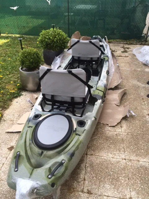

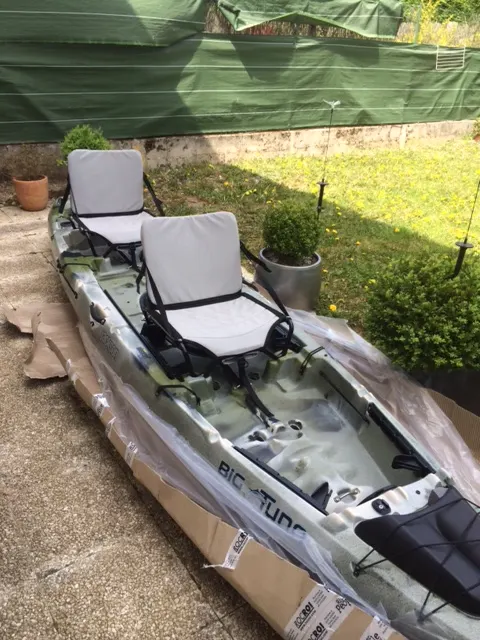

Voici le déballage du Big Tuna que j'ai commandé:
Deux sacs gonflable pour les lombaires pas mal du tout.
Deux sacs pour le rangement qui prennent leur place derrière le dossier de chaque siège avec des clip.
Un Flag dans le cadre du transport.
Une gourde pour la grosse soif.

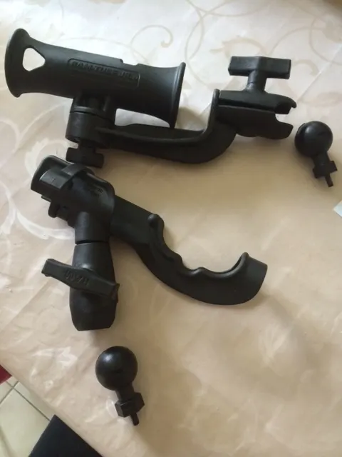

Deux support de cannes (Casting et Spinning) que l'on peut fixer à différents endroits du bateau.
Voila l'engin dsl va falloir pencher un petit peu la tête!
Monter avec ses deux sièges qui sont super confortables (et oui j'ai quand même poser mon derrière déçu lol) par contre on voit que c'est du costaud.
Cette version du Big Tuna est aussi équipé d'un gouvernail pilotable avec les pieds au niveau du siège arrière.
Voila je vous ai fait un petit tour rapide concernant la réception, je vous en dirait plus en direct pêche.
Je ferais des photos pour vous montrer ça.
C'est un bateau qui est dédié avant tout pour deux pêcheurs adultes, on peut aussi l'utiliser en mono.
Pour manutentionner la bête vaut mieux être deux.
Mon achat a été penser pour des sortie à deux essentiellement.
Voilà suite au prochain descriptif.

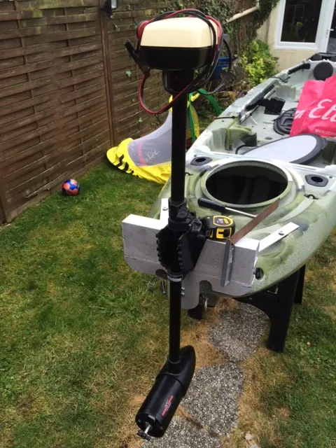

Modification Big Tuna
Salut à tous,

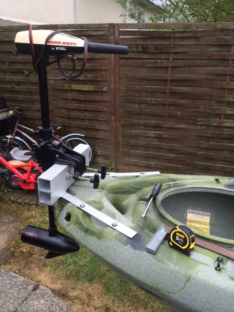

Je vous donne quelque nouvelle pour modif du Big Tuna, je suis entrain de voir pour lui coller un moteur aux fesses.
J'avais garder un ancien moteur électrique Minn Kota 24 Lbs model 35, jai démonté le moteur pour voir si tout était ok, raté mauvaise surprise de l'eau à l'intérieur et un peu piqué sur certaines pièces.
Donc nettoyage et identification des pièces a changer.
J'ai commandé sur ce site tout ce qu'il faut comme pièce détachées pour les moteurs electrique.
http://shop.alize-electronic.fr/categories/pieces-detachees_1
Entre autre avec l'aide de Christophe (famille) nous mettons en place un support de fixation moteur en aluminium sur l'arrière du Big Tuna.
Nous somme aussi en cours de conception pour adapter une pièce de direction moteur aussi en aluminium, on va pouvoir diriger le moteur avec les pieds au niveau du palonnier.
Et enfin conception d'une boite déportée avec une poignée Alu, équipèe du sélecteur de vitesse qui sera placée au niveau des places assises.
La batterie sera dans le coffre arrière du bateau.
Je pense que nous allons passer tous les fils électrique dans l'intérieur du bateau.
Ah oui dernière chose,conception d'un système de roue amovible pour balader le bateau sans trop d'effort pour rejoindre la rivière si jamais nous ne sommes pas garés à coté.
Voilà les news, les photos viendront au fur et à mesure pour vous montrer tout cela.

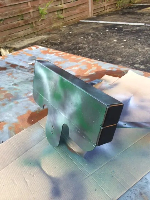

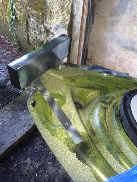

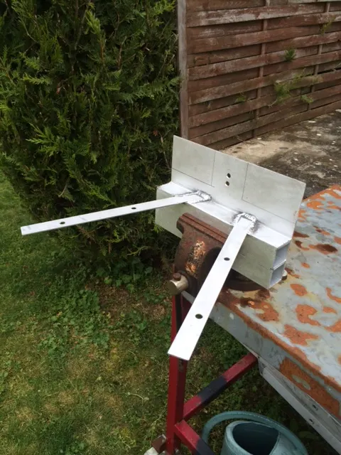

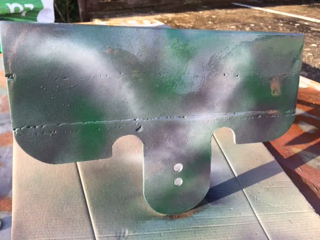

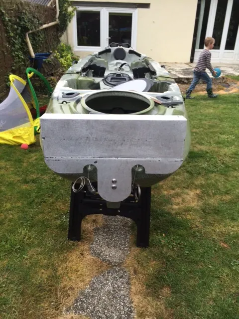

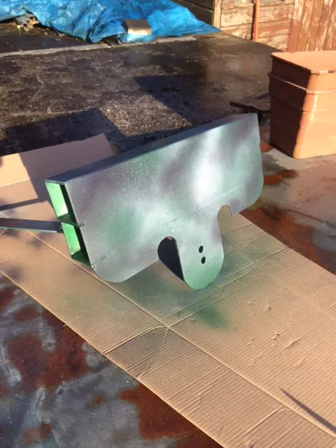

Support moteur Big Tuna

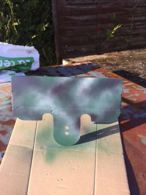

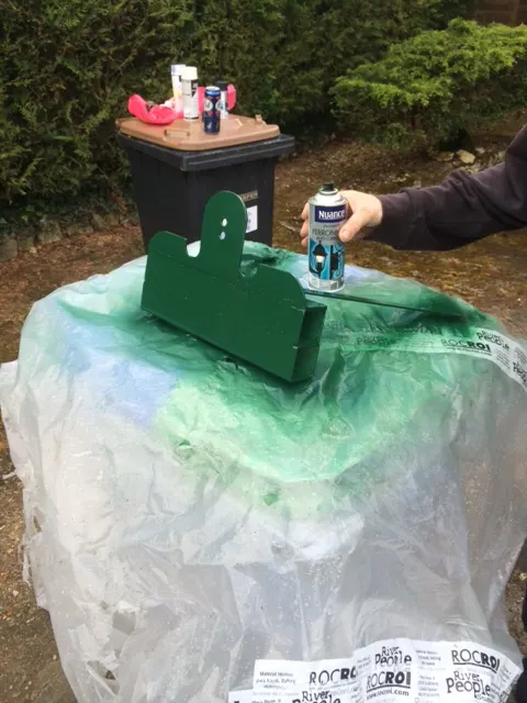

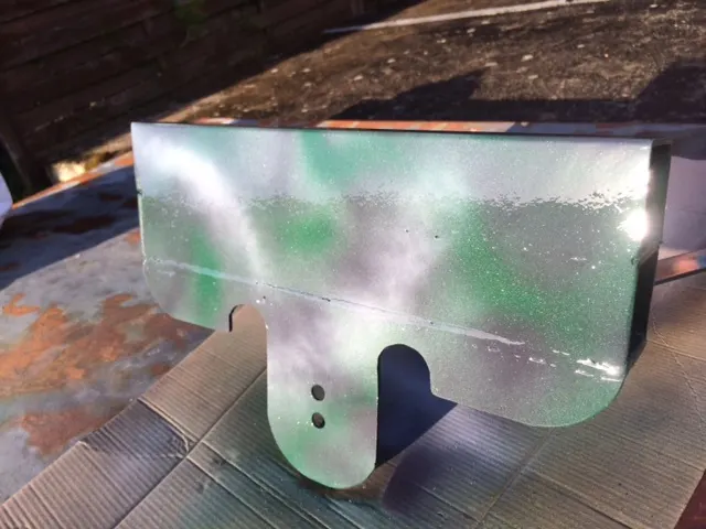

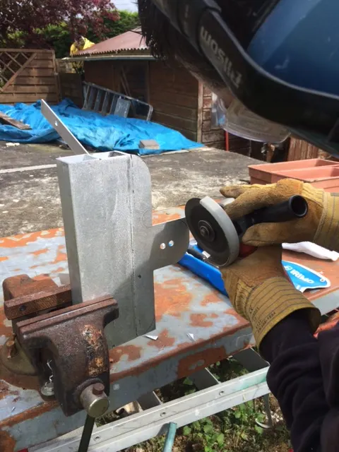

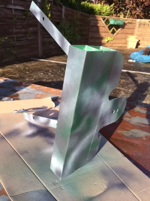

Bonjour à tous,
Comme promis je vous montre quelques photos de la fabrication du support moteur du Big Tuna.
Support entièrement en Alu, on va commencer par le découper pour épouser au mieux l’Arrière du bateau.
On arrondit un peu les angles! c'est moins dangereux déjà.
Voilà les arrondis sont fait, nous n'avons pas percer le bateau, on a utiliser les trous existant (pour les poignées arrières et support du gouvernail).
On place le moteur histoire de voir ce que ça donne, le support ne pèse vraiment rien.
Vu de côté.
Vu de côté.
J'envoie déjà ce post, j'en fait un deuxième pour la mise en peinture.
Jerome

Plastification et mise en place provisoire du support moteur Big Tuna
Peinture:
J'ai acheté une bombe noire mat, vert mat, et blanc cassé et une bombe de plastifiant incolore.
On sature le support avec le vert. séchage très rapide 20 minutes au touché, on a donc enchainé les couleurs ensuite.
Voilà notre couleur Camo, on est assez content du résultat mais il peut y avoir toujours a redire pour les puristes.
Nous revoilà, on passe donc à la plastification de l'ensemble pour non seulement une meilleur protection et une gueule assez sympa!
On commence à se rendre compte du rendu!
Allez je me suis laché un peu sur les photos
On a mis des caches noirs sur les coté ça fini pas mal!
Voilà un peu ce que cela peu donner sur le bateau, on va remettre les poignée à leur place avec des vis Inox identiques mais plus longues.
La barre de direction du moteur est en cours de réalisation, pour rappel on va pouvoir diriger le bateau avec les pédales, fabrication d'une boite Alu étanche qui reçoit le sélecteur de vitesse et une poignèe Alu pour passer les rapports et je vais y mettre aussi un Control batterie par jauge électronique.
Donc reste un peu de boulot sur la partie électrique mais on à déjà tout le matos avec nous!
On a aussi refait le moteur hier j'avais reçu toutes les pièces, changement de tous les joints, des charbons, des pièces cassées et bien sur gros nettoyage, on l'a brancher pour voir: une horloge!
Voilà donc on va accélérer les travaux car on a hâte de faire un essai,je ne manquerais pas de nouveau de vous tenir informé par le biais toujours de photos (je trouve que c'est plus parlant) pour la suite du projet.
Suite au prochain épisode.
JEROME
JEROME
