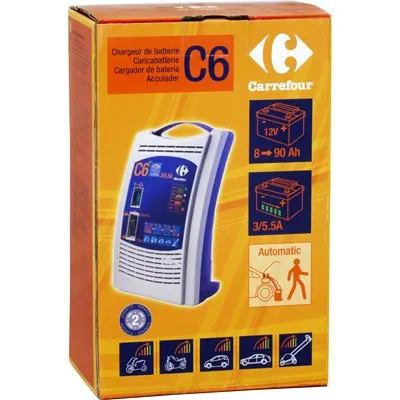

Batterie décharge lente. 15839110
Vous pensez que ça peut passer comme chargeur ?
90ah max pour une batterie 110 ah (d4) ?
Messages : 9369
Re: Batterie décharge lente.
  Vgregory Dim 8 Mar 2015 - 15:54
Si ta batterie fait 110ah, il faut un chargeur qui prend au moins 110ah.
Messages : 17011
  Admin Dim 8 Mar 2015 - 15:55
merde c'est chiant...
je l'avait deja celui la...
