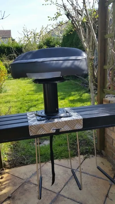

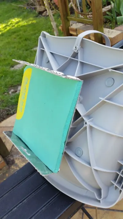

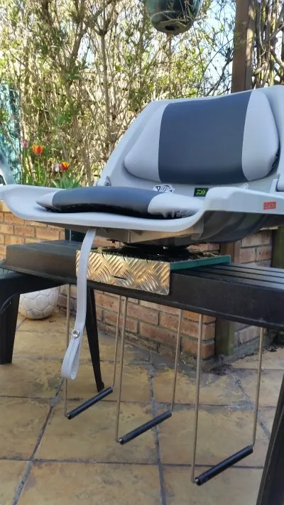

  Vgregory Sam 18 Avr 2015 - 17:26
Du dessin au produit fini :
[Porta bote] - Siège pike'n bass assis debout - Page 2 Img01410
[Porta bote] - Siège pike'n bass assis debout - Page 2 Img01311
[Porta bote] - Siège pike'n bass assis debout - Page 2 Img01210

  Vgregory Sam 18 Avr 2015 - 18:09
@bouguenec a écrit:Pas con comme système, c'est vrai que ca donne envie!
Une taule d'alu de 3 mm
Dimensions : 34cm x 25cm
Tu tires un trais à la meuleuse à 5 cm du bord 1mm de profondeur voir 1.5), ça facilite le pliage.
Pour plier, j'ai trouvé une fissure entre 2 dalles de bêton. J'y ai inséré la taule et amorcé le pliage. J'ai fignolé à la masse de 5 kg What a Face
Les taules sont rivetés aux platines et pour ne pas abîmer le banc avec les t^tes des rivets j'ai collé un bout de tapis de gym avec du double face (merci Noel).
Tout est prêt pour la nouvelle saison, reste juste à mettre la porta bote à l'eau pour vérifier que tout fonctionne bien :
Le support moteur avant
Les siège
Le support sondeur et la ventouse pour la sonde.
