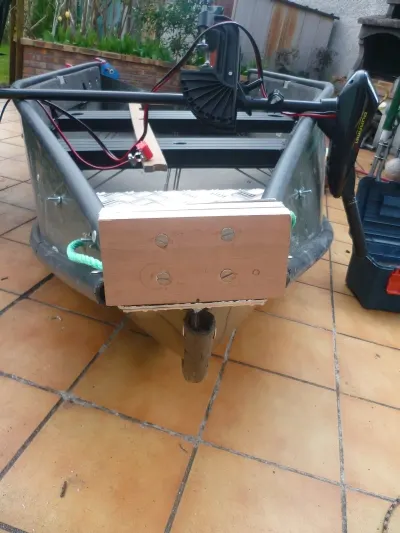

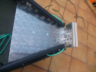

Deuxième jour. Objectif, fixer le support moteur.

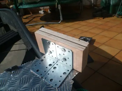

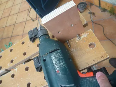

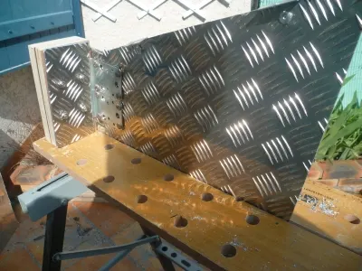

1 - Assemblage :
2 planches d'agglo marine de 200x100x20 + 2 équerres de charpente + A plaque d'alu de 2 - 3.5.
Le Tout est tenu par 4 vis marine de diam 8
![[Porta bote] - support moteur avant - Page 2 Img00410](/u/f19/17/52/86/63/img00410.webp)
![[Porta bote] - support moteur avant - Page 2 Img00310](/u/f19/17/52/86/63/img00310.webp)
![[Porta bote] - support moteur avant - Page 2 Img00210](/u/f19/17/52/86/63/img00210.webp)

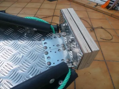

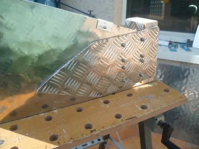

2 - Montage sur le plateau :
Avant d'assembler les 2 éléments, je double le plateau avec une seconde plaque d'alu. L'idée est de limiter ainsi le pliage de l'avant dû à l'élasticité de la tôle.
Une fois la nouvelle plaque découpée, elle est assemblée au plateau et aux équerres au moyen de 8 vis marine et de 2 rivets.

3 - Positionnement sur la barque :
![[Porta bote] - support moteur avant - Page 2 Img01010](/u/f19/17/52/86/63/img01010.webp)
![[Porta bote] - support moteur avant - Page 2 Img00910](/u/f19/17/52/86/63/img00910.webp)
![[Porta bote] - support moteur avant - Page 2 Img00811](/u/f19/17/52/86/63/img00811.webp)

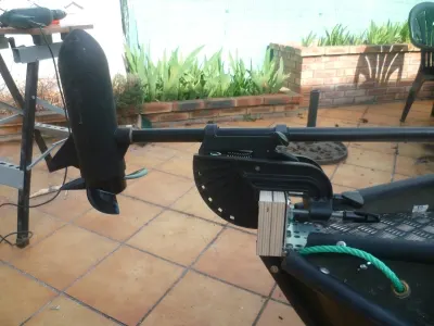

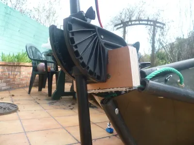

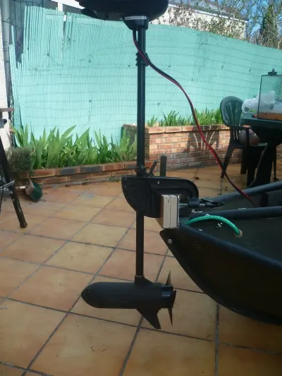

4 - Premier essai de montage du moteur :
Tadadadadadadadadaaaaaaaaaaaaaaaaaaaaaaaaaaaaaaaaaaaaaaaaaaaaaaa
![[Porta bote] - support moteur avant - Page 2 Img01110](/u/f19/17/52/86/63/img01110.webp)
![[Porta bote] - support moteur avant - Page 2 Img01310](/u/f19/17/52/86/63/img01310.webp)
![[Porta bote] - support moteur avant - Page 2 Img00110](/u/f19/17/52/86/63/img00110.webp)
Ça tient sans plier, c'est plutôt bon signe
Après RCT - WASP, il restera à fixer un rebord pour pouvoir poser des trucs sur le plateau sans qu'ils tombent dans la barque et à fixer une protection en caoutchouc sous l'ensemble pour que le métal ne frotte pas sur la barque.
Et bien sur faire faire un demi tour au moteur.

Le moteur a été retourné hier soir. Durée de l'opération : 5 minutes

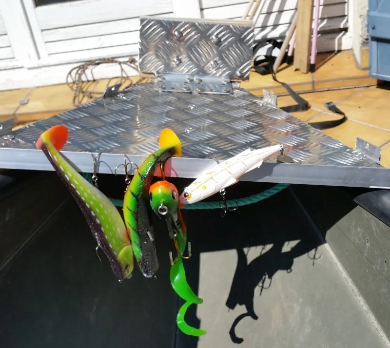

Ce matin, fignolage avec ajout d'une équerre et positionnement de tubes de protection sur l'avant de la barque afin d'éviter tout contact entre le polypropylène et les plaques d'alu. Les tubes PER qu'on utilise pour faire de la tuyauterie souple devraient faire l'affaire.
Petit coup de balai dans la barque pour qu'elle soit toute belle pour l'ouverture et pour parfaire l'ensemble quelques déco de fort bon goût (si avec ça Illex et Delaglande ne m'appellent pas dans l'heure pour me proposer un contrat de sponsoring en or...)
![[Porta bote] - support moteur avant - Page 2 Delagl10](/u/f19/17/52/86/63/delagl10.webp)
![[Porta bote] - support moteur avant - Page 2 Illex10](/u/f19/17/52/86/63/illex10.webp)
Prochaine étape : positionnement des sièges.
Comme porte leurres on a déjà fait plus simple, mais plus costaud c'est pas certain
Y a plus qu'à trouver une mise à l'eau...
