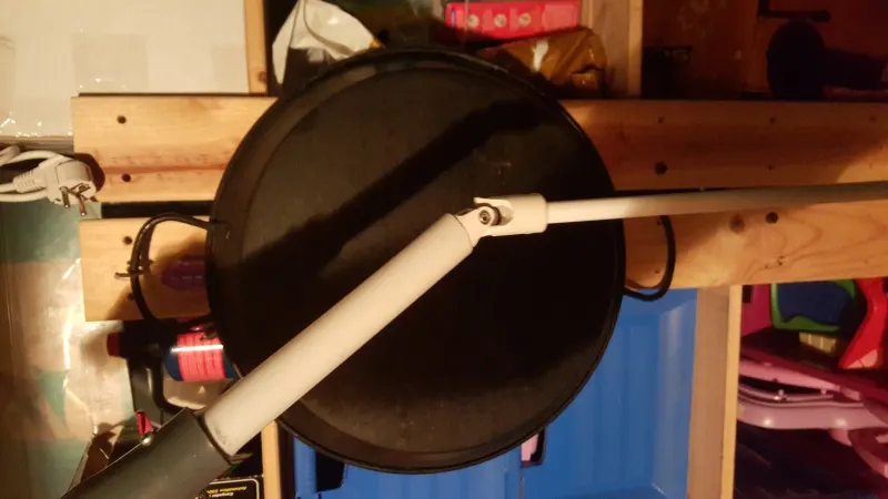

  Vgregory Ven 20 Mai 2016 - 18:56
Une tringle à rideau
Une rotule :
rallonge pour moteur Genouillere-cardan-rotule
Un tube de PVC à l'autre bout

  Vgregory Ven 20 Mai 2016 - 21:02
rallonge pour moteur 20160510

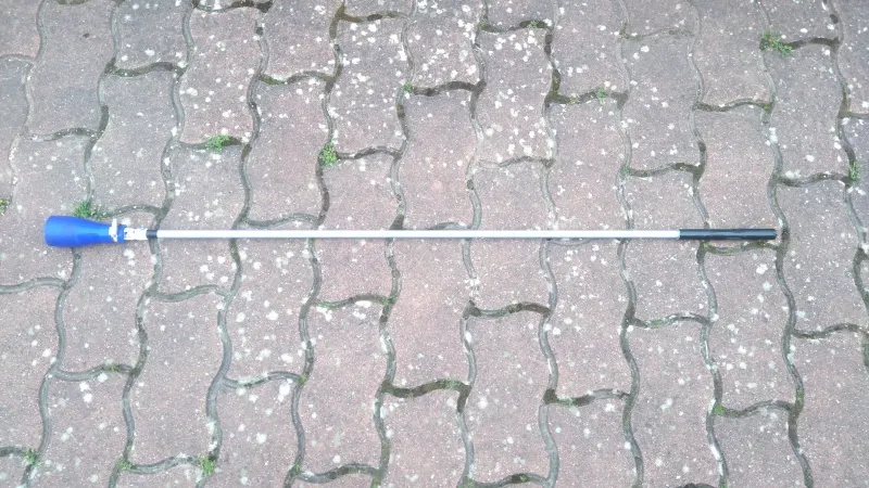

  jeje vlp Jeu 26 Mai 2016 - 19:54
c fait en 10 minutes
1 durite
1 tube en alu diamètre 12
1 cardan de tringle de volet roulant
2 collier flexueuse
du scotch américain pour la poignée
rallonge pour moteur Dsc_0017
merci noel et vincent
