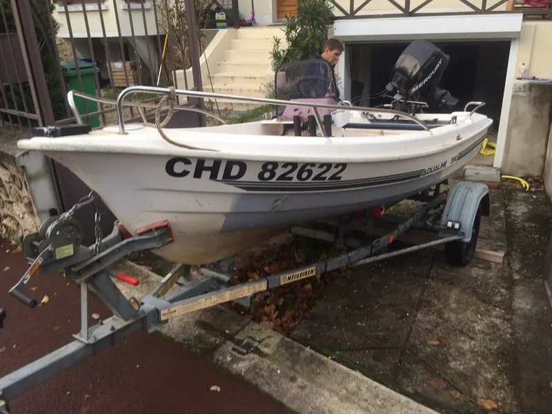

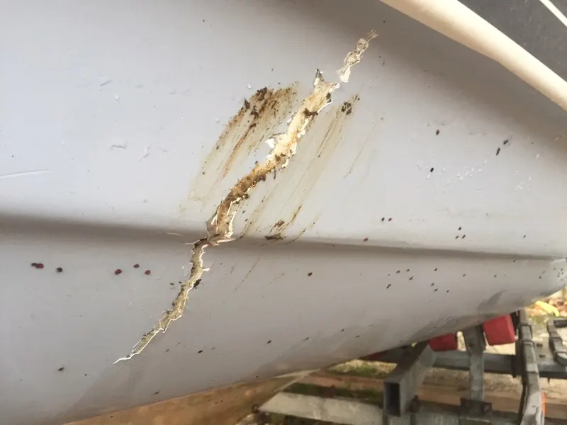

Hello Les carnessonniens,
sur mon boat, en fibre de verre j'ai découvert cette jolie petite fissure, je sais que la fibre est facilement réparable mais vu la taille, ainsi que l'emplacement, pensez-vous que ça vaille vraiment le coup? J'ai peur que l'eau qui a du stagner plusiers jours / semaines n'ai fait moisir l’intérieur?
Ceci explique le bruit d'eau et la vitesse réduite de mes dernières sorties... pour info il y a 20cv derrière.
Merci!
Merci!

Un trou à chaque bout pour arreter la fissure
Séchage et réparation
L avantage de la fibre C que ça ce répare bien-être

jeje vlp a écrit:Salut
merci pour ta réponse, mais la taille de la fissure ne te fait pas peur?

c sur mais c quand mème un beau bateau ce serais dommage
par contre tu a accès a l interieur ou c une double coque

double coque, juste un petit accès à l'avant, mais pas de quoi réparer de l’intérieur si c’était la question

plus complique
ou alors faut découper un bout réparer et refermer avec des insert
car rien vaut une reparution par l interieur je pense
tu plus qu a te renseigner
merdouille pour la suite
plus complique
