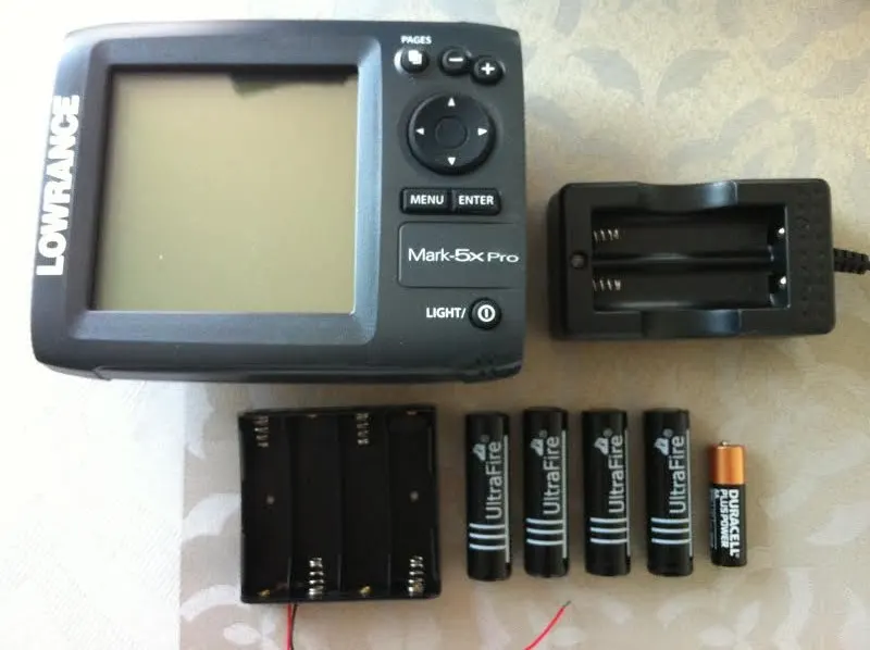

  nico68 Mer 23 Juil 2014 - 19:08
j'ai enfin tout reçu voici une photo
batterie pour echo sondeur + achat sondeur 161375unnamed
j'ai mis une pile AA pour se rendre comte de la taille.
J'ai fait un premier test, le sondeur s'allume et semble fonctionner correctement. Je vais essayer de mesurer la capacité réelle d'un accu avant utilisation si j'ai le temps.
