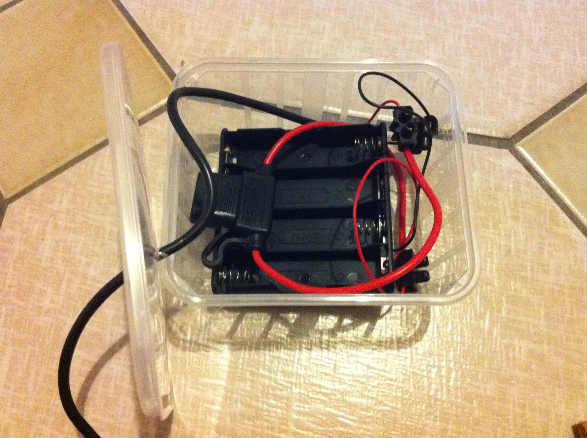

Voici la batterie montée dans sa petite boite avec le fusible 3A (auto)

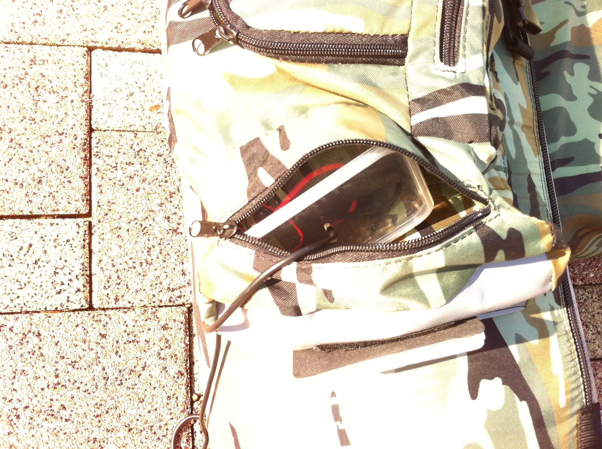

Elle rentre facilement dans la petite poche de devant avec les 5 m de câble ^^

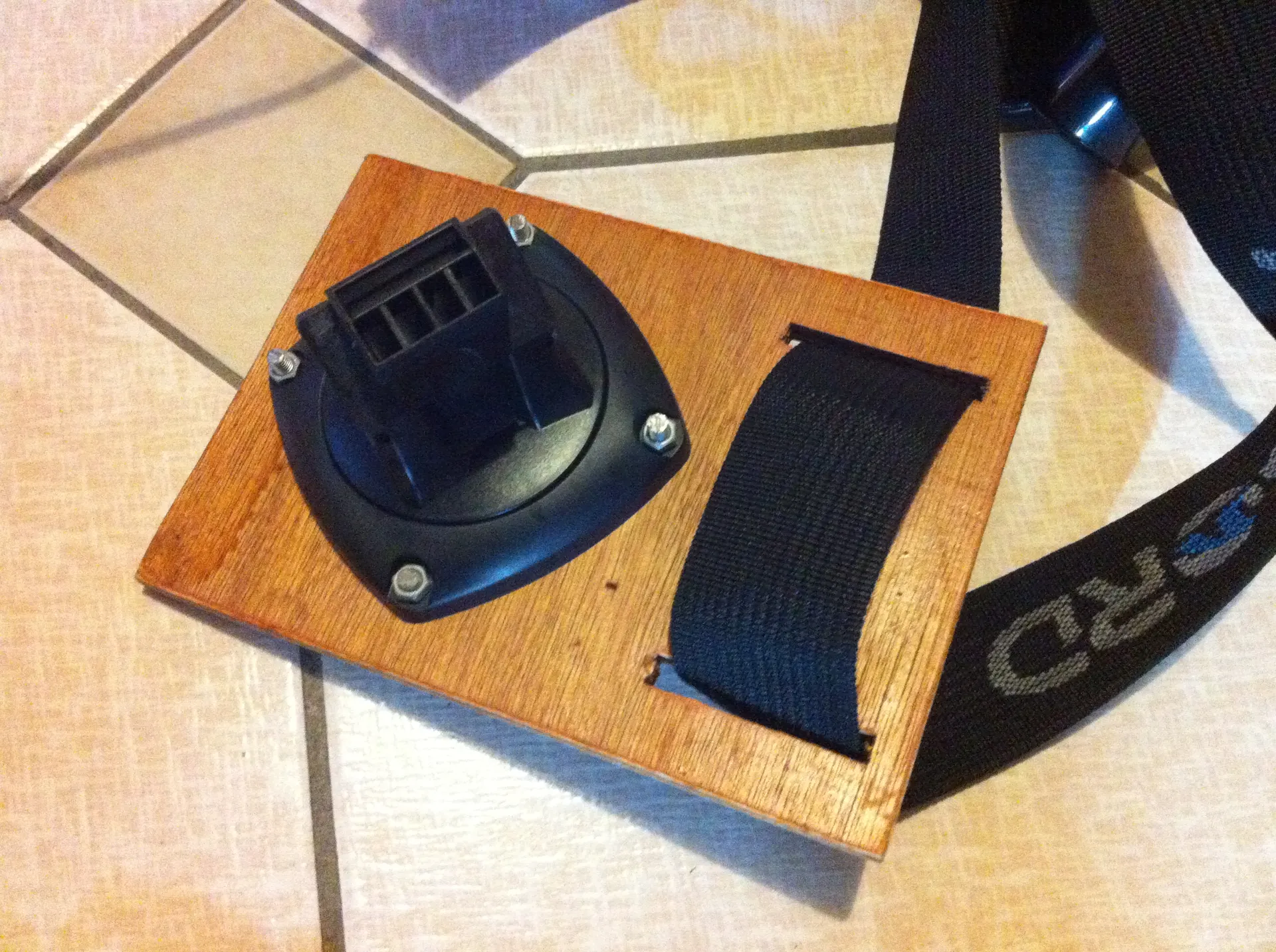

L’écran sondeur, quant à lui, est fixé sur une planche de contreplaqué lasuré, attaché au float par une grosse sangle tribord de 5 cm de large (décathlon).

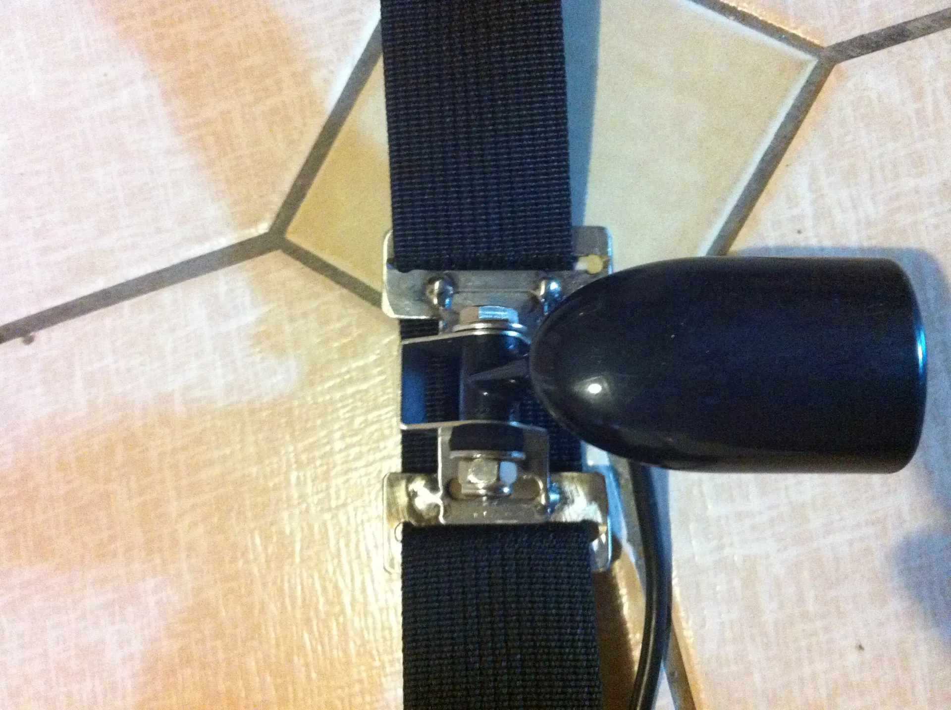

Pour la sonde, il a fallu souder des plaques en inox avec des fentes de 5 cm pour faire passer la sangle.
batterie pour echo sondeur + achat sondeur - Page 2 671854IMG1198

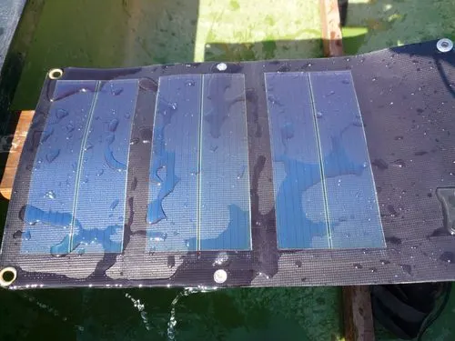

Ou alors tu bricole un truc avec un pédalo: d'un coté ça te fait avancer et tu a de l’électricité grâce aux dynamo...sinon il reste les panneaux solaires...

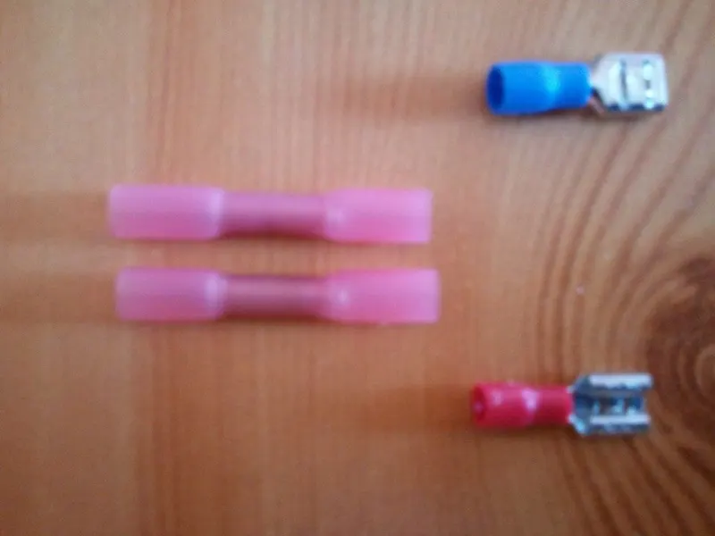

pour le montage du porte fusible tu raccourciras un peu le rouge (le fusible se monte dessus) pour avoir des fils de la même longueur je te fais une photo des cosses que j'ai utilisé et te les mets à la suite:-))
batterie pour echo sondeur + achat sondeur - Page 2 11080910
les cosses roses sont thermorétractables c'est pour relier le fil rouge au fusible les deux autres pour relier à la batterie:-))
