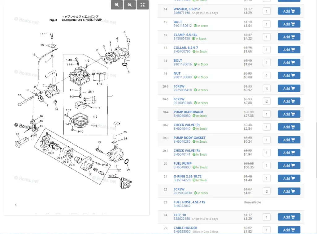

Va voir sur boat net tu as les éclate

Tu achètes où tes pièces? Sur le site de Tohatsu, il ne classe pas les pièces par moteur mais par type de pièces et pas simple de trouver à quel moteur elles correspondent. Je n'arrive pas à trouver ni le cdi ni la pompe. Ils ont un kit d'entretien mais ils n'indiquent pas ce qu'il contient! J'ai l'impression que c'est les joints d'embase
Je ne sais pas ce que t'en penses mais je pencherais plutôt pour le CDI que la pompe, car le moteur s'arrête net, et peut redémarrer au premier au premier lancement. La pompe ce serait peut être moins net non? Et pour une pompe à essence ca ce change, moi mis à part huile, bougie, filtre et pompe à eau...

Moi J acheté chez boats net les pièces importantes
Piston, segment et pièces introuvable sur ali car pièces d origine
Pour le reste aliexpress rien à dire
Car cdi, carbu, joint c très cher
Je refais au moins 5 moteurs par ans et rien à dire jusqu a maintenant
Aucun retour negatif
Mon 9,9cv et 25 cv marche nickel au pieces aliexpress
Si je monte des pièces origine c pas viable financierement

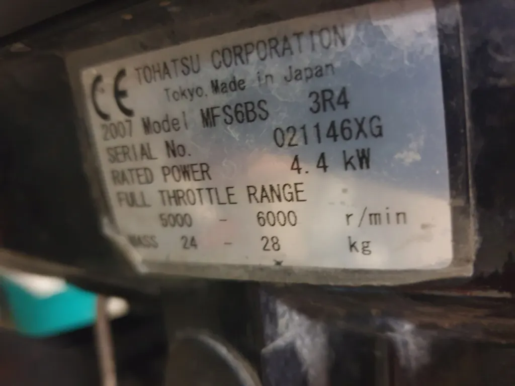

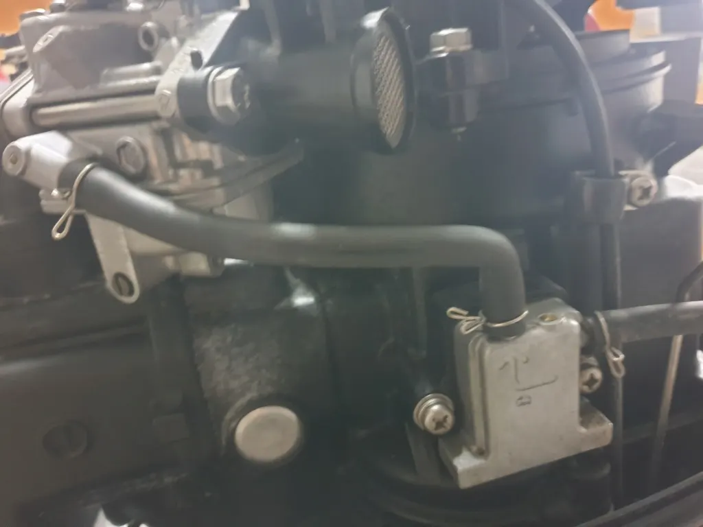

Envoie moi la photo de la plaque moteur et photo cdi sous plusieurs angle

Je viens dé verifier la bougie, elle était un peu humide (normale) mais c'est bien celle préconisée par le constructeur. Donc ça semble plutôt aller vers le CDI, je ne vois pas comment la pompe pourrait marcher très bien pendant 10 min puis s'arrêter, je ne sais pas ce que t'en penses?

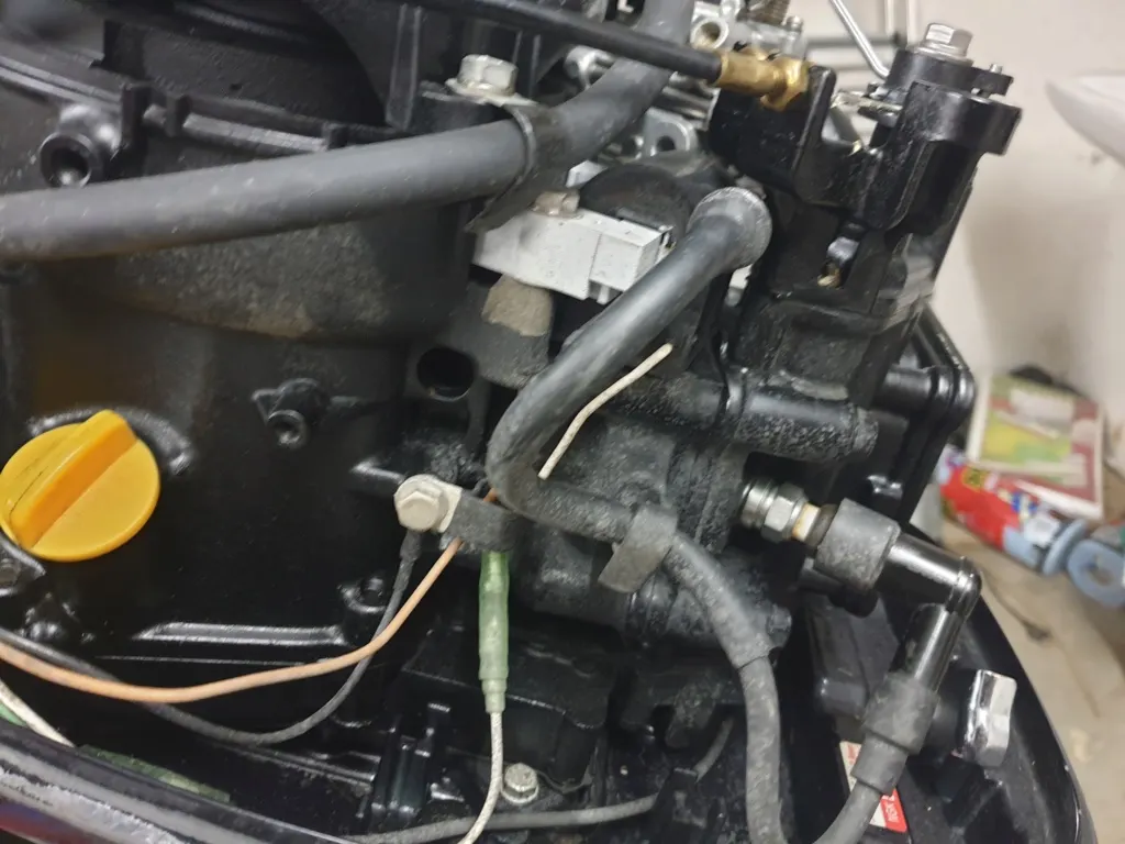

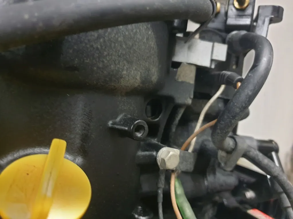

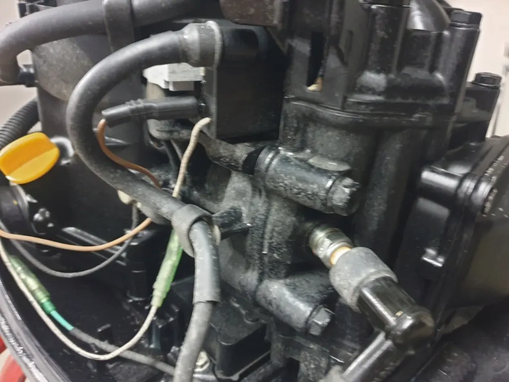

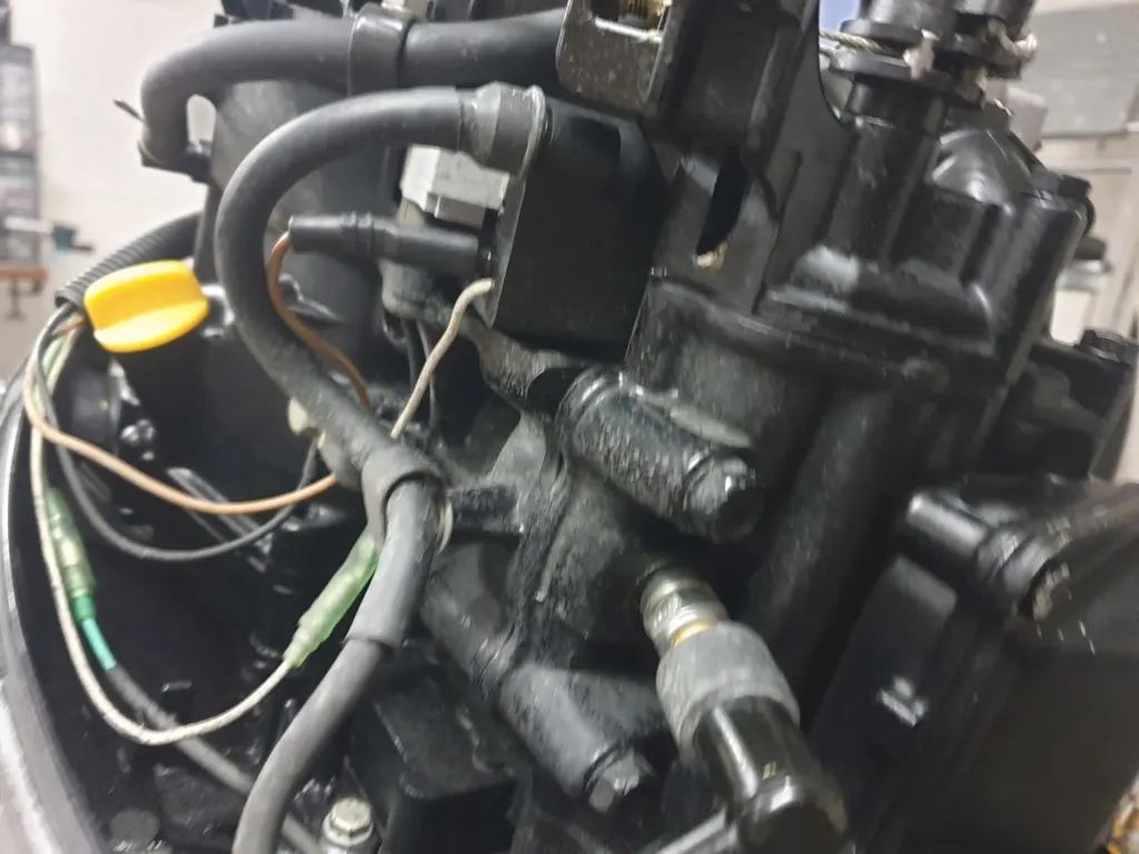

Je viens aussi de récupérer le manuel d'entretien si ça t'intéresse (vendu normalement 50$!)
Je te joins ici les photos

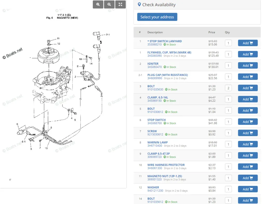

Je regarde ça ce week end. Je viens de recevoir les prix en HT le cdi c'est 220 et la pompe 110 sur le site officiel de la marque

Il ce mange pas du coude
130 dollars la bobine chez boat net
Pièces toatsu
Et 40 dollars
de pièces pour la pompe
Plus frais port
30 ene euro
Je cherche la bobine sur ali ce week-end
Moi J ai toujours reçu de la pièces d origine chez boat net
Bon après c du yamaha en général
La rolls des moteurs hord bord

attention 2 modeles de bobine
1 avec cdi + bobine et 1 JUSTE UNE BOBINE
SANS VOIR LE MOTEUR OU COMPLIQUE DE SAVOIR
